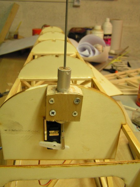

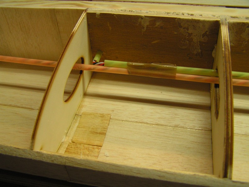

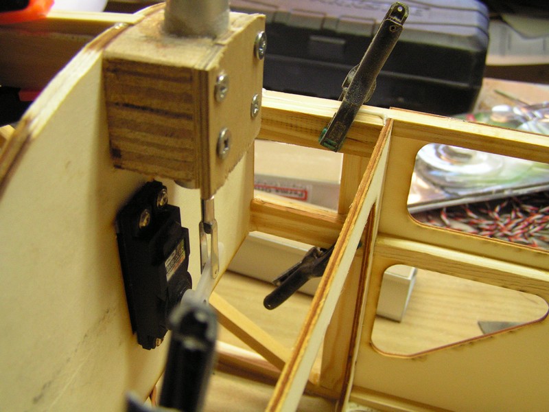

les fils de servos passent dans des tubes

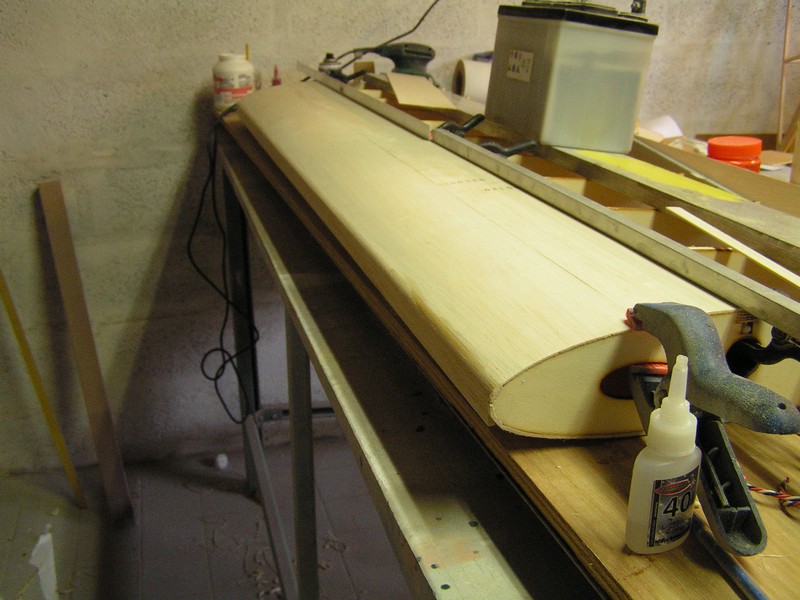

l aile droite est coffrée

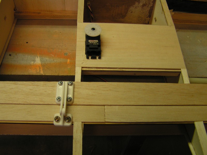

fred a prévu un verrouillage des ailes par ressort
c est bon ou il faut des vis?

Un ressort me choque pas

C'est un tube avec un ressort ça doit le faire
Perso je mettrai des vis

t as prévu 2 vis par ailes?
j ai mis des renforts dans le stab pour les servos de dérives et les fixations de haubans

vu la corde d'aile 2 vis mais sur le Monsun je n'en ai qu'1 par aile dia 6 mais ctp de 5 et aile poly coffre+tissus

ok je vois ça ce we

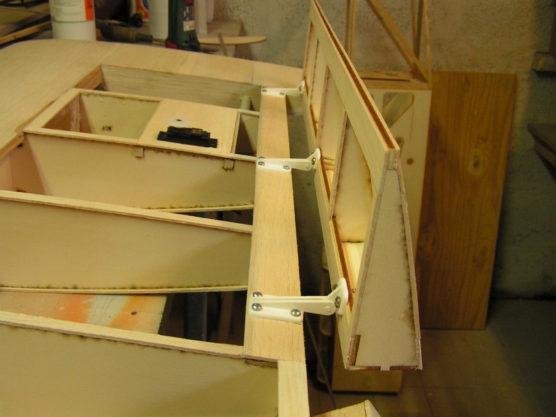

Où as tu trouvé les charnières de volet ?

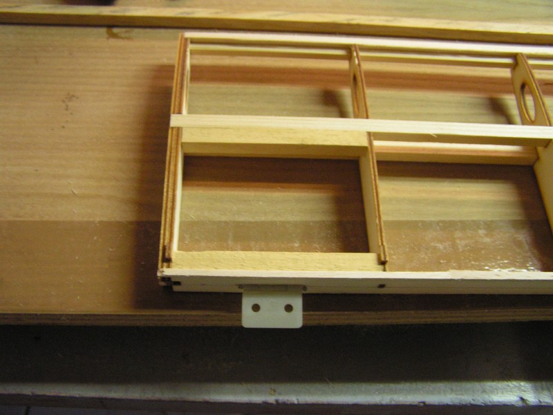

chez weymuller c est des graupner réf 3665.2, livré par 6 :wink:

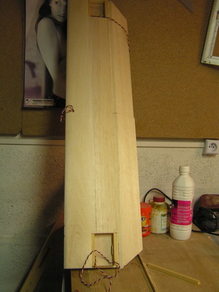

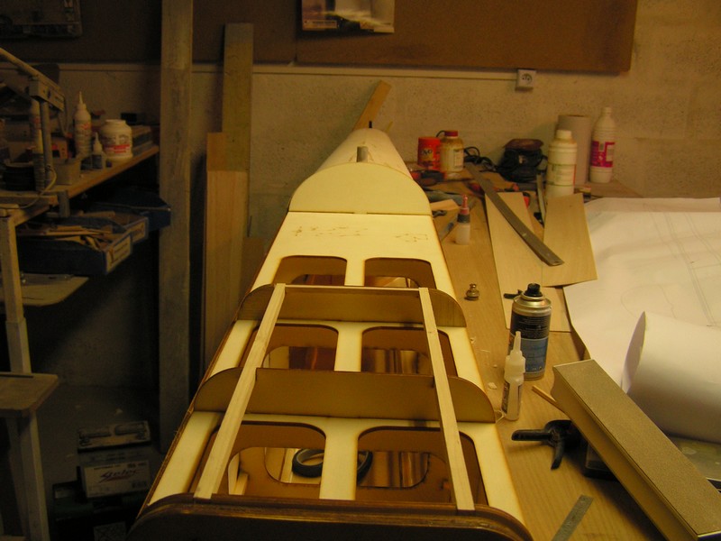

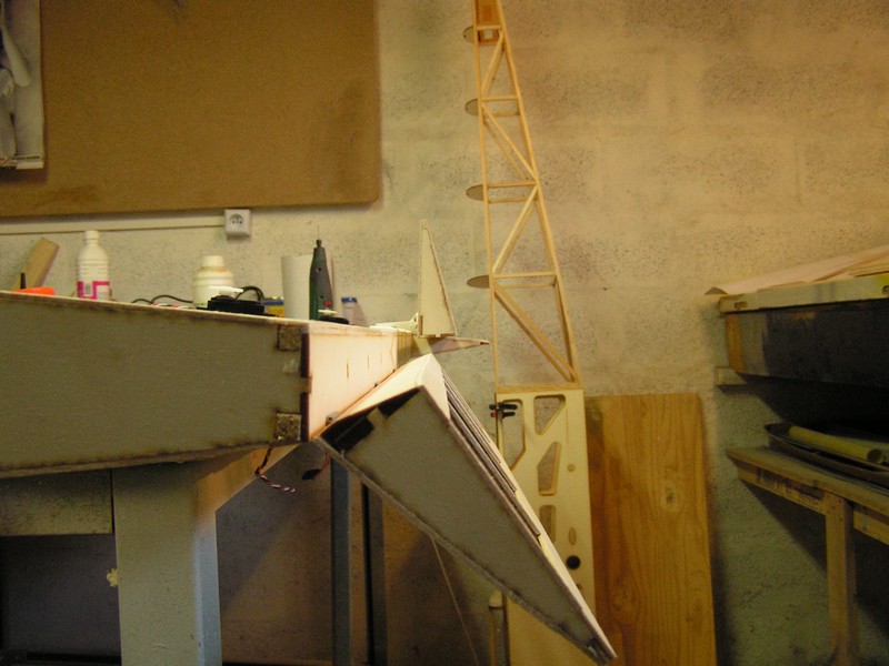

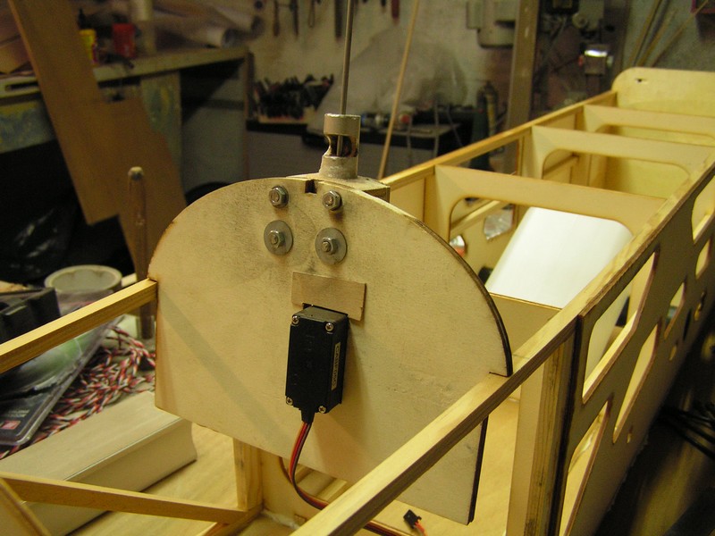

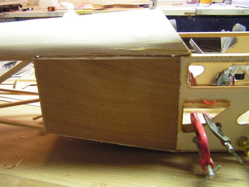

le stab est fini

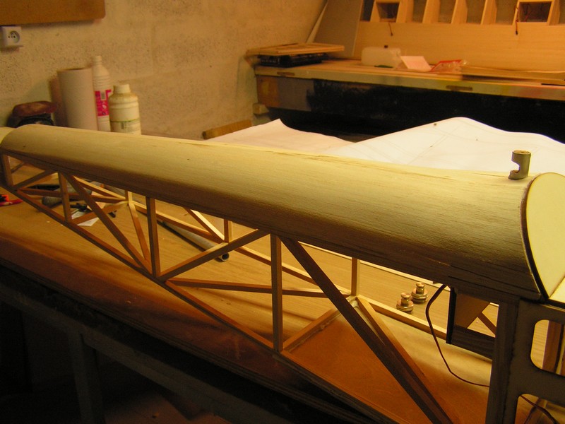

j ai coffré le dessous du fuselage en ctp 3mm aviation

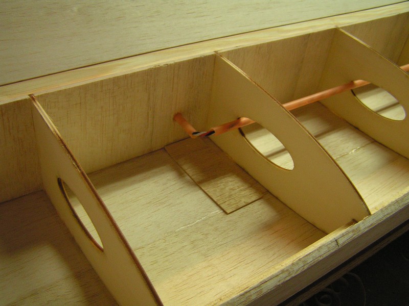

October 07, 2015, 18:18:59 PM »
j ai bouiné un crochet de remorquage :oops:

Reply #101 on:

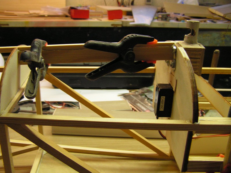

October 09, 2015, 10:13:43 AM »
j ai mis quelques renforts pour pas qu il bouge

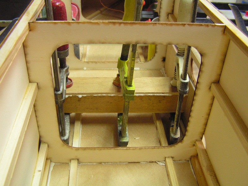

October 10, 2015, 08:14:23 AM »
bon le dessus du fuselage est coffré , non sans mal, mon balsa est trop dur est il casse au cintrage :!:
