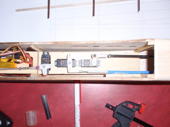

Platine servo un peu condensée, j'utilise des servos corona, c'est pas trop mal noté , c'est rapide et assez coupleux et surtout c'est pas trop chère.
Le nez est en partie évidé pour avancer au maximum le pack d'accu , c'est un Life 2S 3000 mAh

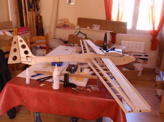

J'ai dégrossi le poncage , je ne sais pas si je vais l'arrondir beaucoup plus que ca.

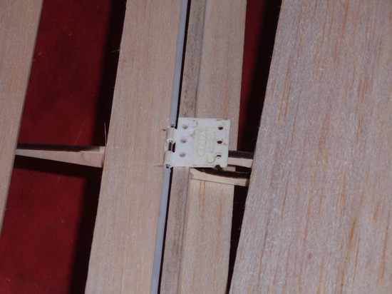

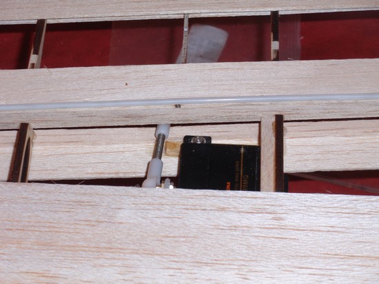

Commande d'ailerons et volets intégrées dans l'épaisseur de l'aile. Vu les dimensions, j'ai tout mis en chape à boule pour éviter le moindre jeu
Charnières d'ailerons volets en corde à piano, c'est solide et ca a l'avantage de fermer la charnière , ce qui devrait un peu augmenter l'efficacité des gouvernes.
La profondeur est en collage sous presse, j'ai mis 2 grosses batteries de camion dessus pour bien presser et surtout avoir quelque chose de bien droit. Mais ca fait le poids d'un âne mort donc je passerais sans doute par une profondeur en structure et sans doute avec un profil.

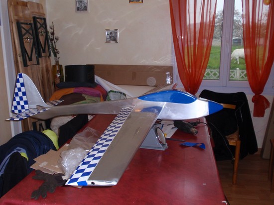

Et voilà.
Il reste à coller la dérive en place et c'est bon pour le premier vol. 1730 grammes sur la balance, pour la version quadro flap avec 7 servos , c'est plus léger que je le pensais.
Il me faut trouver de l'anticollision pour mettre sur les saumons :D

« Reply #21 on: May 20, 2013, 20:13:07 PM »
Ca fait mal aux yeux!  :lol:  :clap:
Sympa en tout cas, et au meme poids que mon proto aussi a quelque chose pres  :D
Quark Erwan
« Reply #22 on: May 20, 2013, 21:24:35 PM »
Avec stab en structure et plomb en moins, il doit y avoir de quoi gratter 50 grammes. Vol d'essai ASAP
